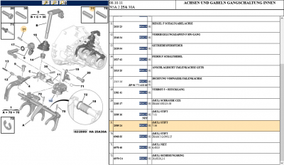

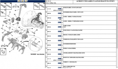

VF37DNFZE32624510 = Getriebemerkmale VERSTAERKTE BVM MA (A/B)
Roadrunner86
Beiträge: 77
Registriert: Di 13.10.20 17:07
Simmering Schaltung
Beitrag von Roadrunner86 » Mo 17.01.22 12:49

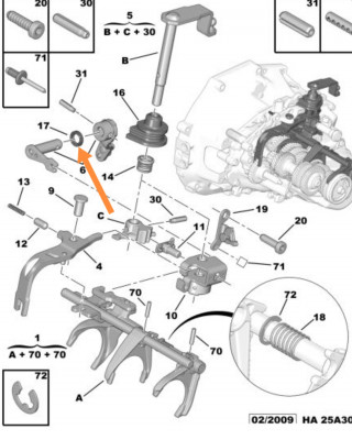

Nr. 17 ist es auf dem Bild von dir Emma65, Dichtung Vorwählumlenkachse.
Bin mal gespannt ob man die noch bekommt.

Hab jetzt gegoogelt und gefunden 2 Stück / 10,95 eur. Brauch zwar nur einen aber OK.

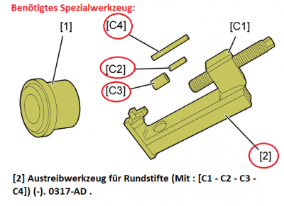

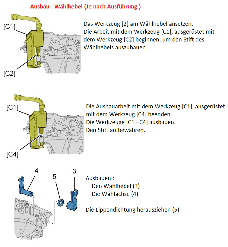

Positopn 31 (Spannstift) braucht man auch.
Wenn Du den Dichtring im eingebauten Zustand des Getriebes welchsen willst und schafft`s, ohne das daß Getreibegehäuse dabei platzt, bis Du ein
Profi !!!
