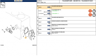

Beiträge: 571
Re: VF37DLFYF33297722 heizung 306 1,8 l 16 v Bj.2002
Beitrag von Emma65 » Sa 25.12.21 16:01
Ist ja mal schön, das Du mit reinschreibst, das ein LPG Anlage verbaut wurde.
Läuft die noch ?
