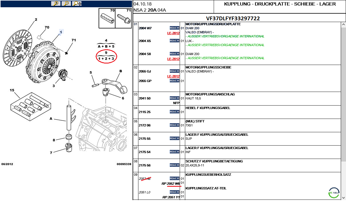

hallo,ich muss die Kupplung erneuern.
Welches Getriebe ist verbaut ? Und worin unterscheiden die sich ? Ist das relevant für die Kupplung ?
Gefunden habe ich Getriebe BE3/5 oder BE 3/5R.
Vielen Dank

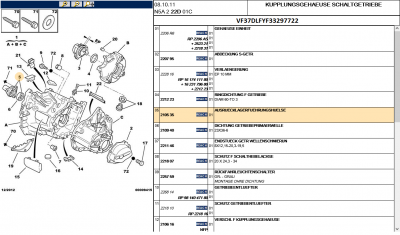

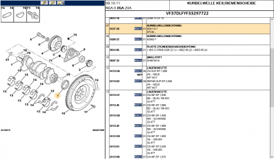

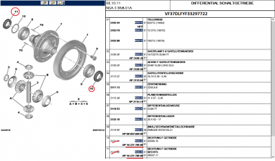

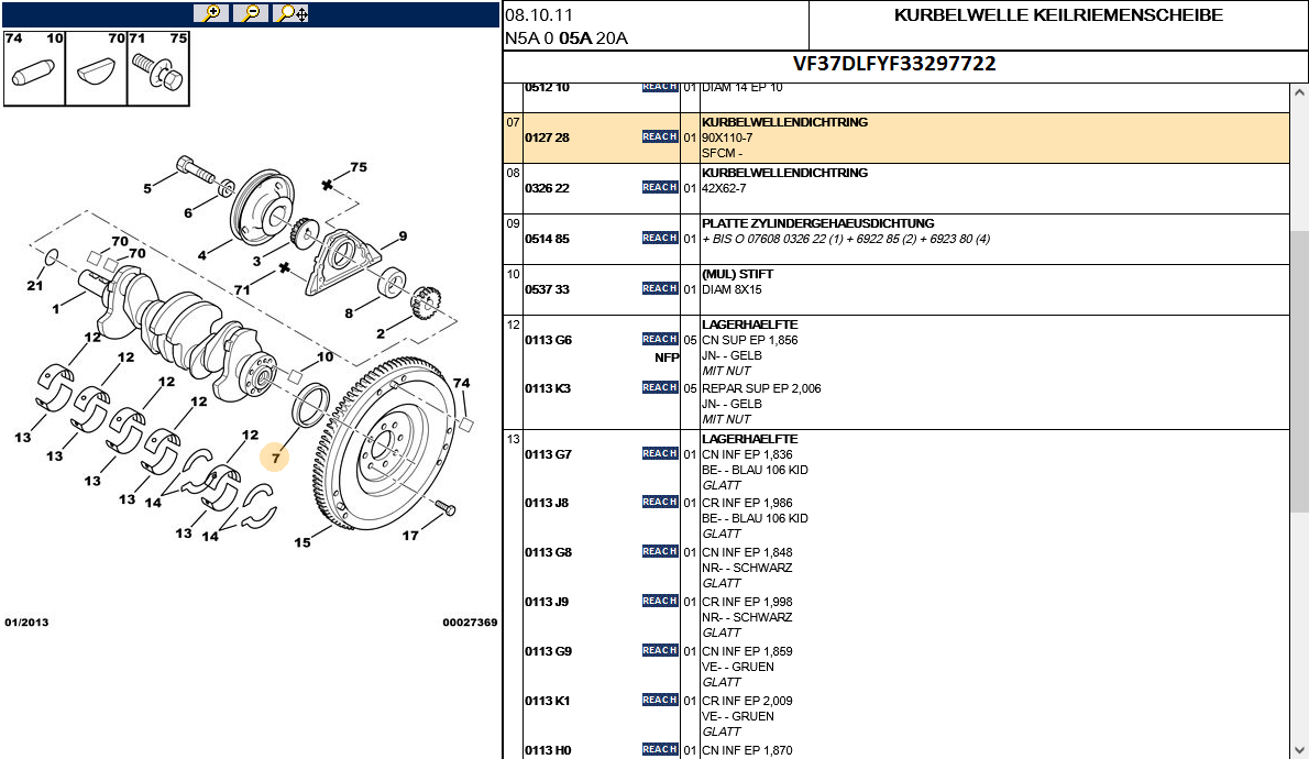

Wo wir schon mal dabei sind,wollte ich auch die Simmeringe ,also einmal Motor getriebeseitig und Getriebeingang wechseln.
Hat vielleicht jemand die OE Nummern ,oder die Abmessungen ?
Vielen Dank.

PEJOT
von PEJOT » Mo 13.12.21 05:12
- ADAC-Fan
- Beiträge: 571
von Emma65 » Mo 13.12.21 08:44
SCHALTGETRIEBE BE3R
Getriebeöl: ESSO GEAR OIL BV 70W80W (ET-Nummer 9736.41 )
- ADAC-Fan
- Beiträge: 571
von Emma65 » Mo 13.12.21 08:45
zuzüglich:

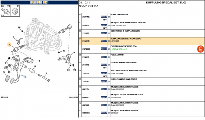

und noch was : Muss der Kupplungszug zwingend erneuert werden ,auch falls der alte ohne Beschädigungen ist ?
Welcher wäre das ?
Und nochmal Danke.
Uljo
- ADAC-Fan
- Beiträge: 571
von Emma65 » Mo 13.12.21 21:24
Kupplungszug wechselt man eigentlich nur, wenn Kupplungspedal schon schwergängig ist.
Dadurch nicht zwingend erforderlich. Kannst Du ja immer noch machen.
