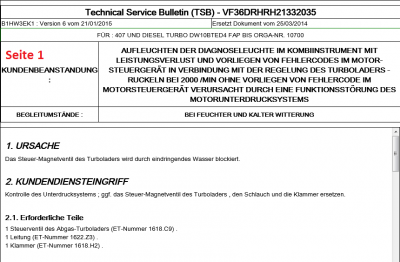

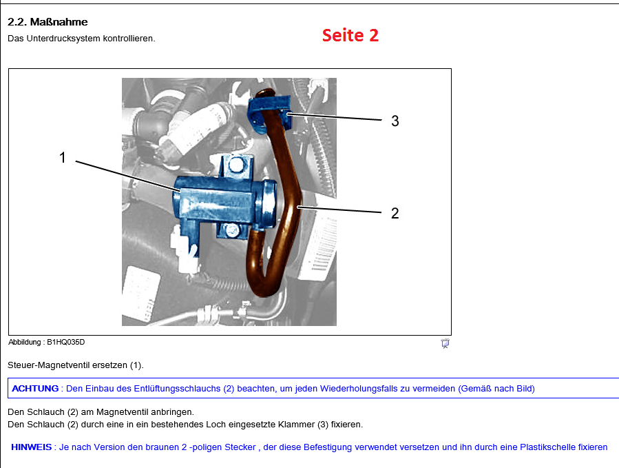

Emma65
- ADAC-Fan
- Beiträge: 565
von Emma65 » So 07.03.21 14:42
VF36DRHRH21332035 DIESEL TURBO DW10BTED4 FAP (DAM) 10468
EINSPRITZUNG AUSFUEHRUNG SIEMENS SID 803
![1.png (46.9 KiB) 3568 mal betrachtet 1.png](./download/file.php?id=10748&t=1&sid=ccc30421b7309b134236bac29375f9d5)
![2.png (210.07 KiB) 3568 mal betrachtet 2.png](./download/file.php?id=10747&t=1&sid=ccc30421b7309b134236bac29375f9d5)
