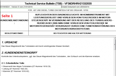

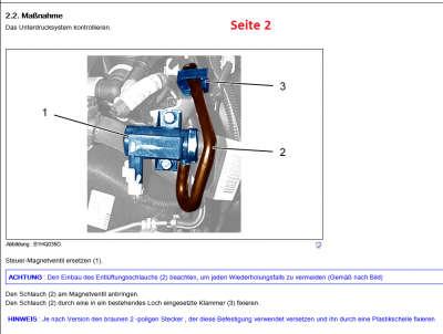

VF36DRHRH21332035 DIESEL TURBO DW10BTED4 FAP (DAM) 10468
EINSPRITZUNG AUSFUEHRUNG SIEMENS SID 803
![1.png (46.9 KiB) 3572 mal betrachtet 1.png](./download/file.php?id=10748&t=1&sid=814ea83559e1c800c15793bb19b87cb7)
![2.png (210.07 KiB) 3572 mal betrachtet 2.png](./download/file.php?id=10747&t=1&sid=814ea83559e1c800c15793bb19b87cb7)
