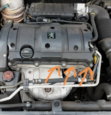

Hallo alle zusammen,
Mein Motor vom 206cc, 109 PS ölt oben am Motor.
Weiss vielleicht jemand ob das ne größere Sache ist?
Vielen Dank schon mal vorab für die Antworten
Gruß, Holger
Kleine Berichtigung..... Er ölt nicht an dem schwarzen ventildeckel. Darunter ist noch eine dichtung, daraus ölt er. Praktisch zwischen Kopf und ventildeckel.

wenn du die Dichtnaht meinst zwischen den beiden Aluminiumteilen? Denke das dürfte was aufwendiger werden, wenns nicht zu stark ölt vielleicht erstmal so lassen.
Das müsste die Befestigung der Auslassnockenwelle sein, so ne Art Lagerbockgehäuse. Also müsste der Zahnriemen ab und Vetildeckel runter, Gehäuse und Nockenwelle raus, dann ne neue Dichtung ziehen. soweit zumindest mein Verständnis davon.

Abwischen und vergessen
