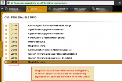

von Emma65 » Do 11.02.21 18:11
Beispiel: es wurde eine Fehlerauslese durchgeführt,
im Fehlerspeicher wird ein Code mit Bezeichnung abgespeichert, den Code braucht man für Info suche !
eventuell Fehlercodes P0221 ????

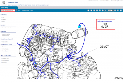

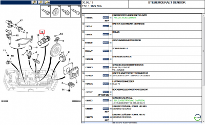

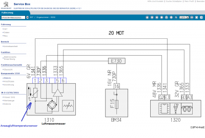

Aber eine andere Frage, wo sitzt dieser Ansauglufttemperatursensor überhaupt bei dem Motor?

von Emma65 » So 14.02.21 11:25
MichaelFriedl hat geschrieben: ↑Fr 12.02.21 19:01
Zuletzt geändert von
Emma65 am So 14.02.21 11:38, insgesamt 1-mal geändert.

von Emma65 » So 14.02.21 11:39
Nur mit Luftmassenmesser wechseln ist es nicht getan. Es gibt eine technische Mitteilung von Peugeot, wo es Propleme mit der Masse am Stecker des Luftmassenmesser's gibt, muss abgeändert werden !!! Leider kann man in diesem Forum keine PDF Datei mit Reparaturanleitung mit anhängen.
