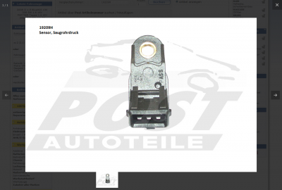

Pos. 5 ist ein SAUGROHRDRUCKGEBER - BIS ORGA-NR. 07328. Der ist aber bei Dir nicht verbaut, weil Du die Orga Nr. 7758 hast.
Dein verbauter Saugrohrdrucksener ist die Position 6 und hat die Teile Nr. 19209H .
