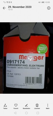

Nochmal vielen Dank für deine Hilfe aber
es hat leider nicht geklappt. Was ich eigentlich suche ist den vorwiderstand laut des Mechanikers.
Hab alles auf der Fahrerseite ausgebaut und nicht gefunden. Schicke dir ein paar Fotos vielleicht hilft es.
lg
A.s

von A.s » So 29.11.20 12:58
PEJOT
von PEJOT » So 29.11.20 12:59
Der Vorwiderstand sitzt im Gebläsemotor und ist als Einzelteil bei Peugeot nicht lieferbar, nur als komplette Einheit.
PEJOT
von PEJOT » So 29.11.20 13:03
A.s hat geschrieben: ↑So 29.11.20 12:58
Screenshot_20201129_125344_com.android.gallery3d.jpgScreenshot_20201129_125344_com.android.gallery3d.jpgScreenshot_20201129_125338_com.android.gallery3d.jpgScreenshot_20201129_125344_com.android.gallery3d.jpg
Gehört an den Motorventilator für den Kühler, kannst Du dir ja weglegen, wird nicht schlecht.

Oh, schade. Dann was muss ich jetzt machen? Relais tauschen oder Luftgebläse?
Es wäre nett von Ihnen, wenn Sie mir die Artikeln Nummern von dem Relais und dem Luftgeläse schreiben oder wo ich die günstig kaufen kann.

Ja, da schließe ich mich Deiner Meinung an, aber, dann brauche ich auch die Fahrzeugidentnummer von dem Koffer, da es, wimmer
2 verschiedene Ausführungen gibt. Ob der Interessen diese wohl mitteilt?

Hallo pegot
Wollte mal fragen, od Sie die passende Ausführung gefunden haben.
Vielen Dank im Vorraus
PEJOT
von PEJOT » Di 01.12.20 20:58
Dazu habe ich eine private Nachricht geschickt. Bitte im Postfach nachsehen, und danach sofort löschen.
Peugeot hat zwischenzeitlich eine Änderung eingeführt, dass jetzt der Widerstand auch einzeln erworben werden kann.
Außerdem sitzt keiner mehr im Gebläsemotor.
Das Modul kann ich zum Preis von € 138.50 anbieten.
