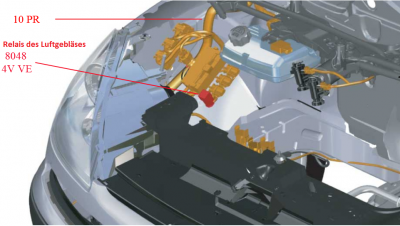

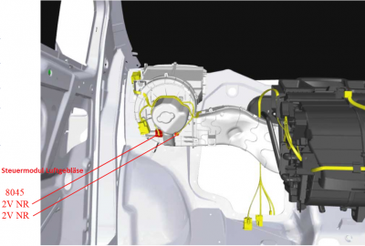

Was für ein vor Widerstand denn ??? Für den e Lüfter ? Für das Klima Gebläse ?
A.s
- Radarfallenwinker
- Beiträge: 13
- Registriert: So 15.11.20 16:29
von A.s » Mi 25.11.20 21:02
Ja, genau. Manchmal reagiert das Gebläse und manchmal nicht.
Einer sagte mir, dass es der Vorwiderstand ist. Habe den gekauft aber ich weiß nicht wo er sitzt.
Danke im Vorraus
- ADAC-Fan
- Beiträge: 571
von Emma65 » Mi 25.11.20 21:43
Angabe einer Fahrgestell Nr. wäre immer mal sehr hilfreich bei technischen Anfragen.
simon84
- Lenkradbeißer
- Beiträge: 245
- Registriert: Fr 11.08.17 21:55
- Postleitzahl: 80331
von simon84 » Mi 25.11.20 23:41
2v = 2poliger Stecker nr Kabelfarbe schwarz
4v = 4 polig ve kabelfarbe grün
Kann je nach Kontext auch 2. Pin bzw 4. Pin (Pol) bedeuten
Für die die kein französisch können
Und die Kabel Nummer ist bei Peugeot bei Werks Kabelbaum eigentlich auch immer aufgedruckt manchmal muss man etwas weiter aus dem Kabelbaum raus friemeln um sie lesen zu können
