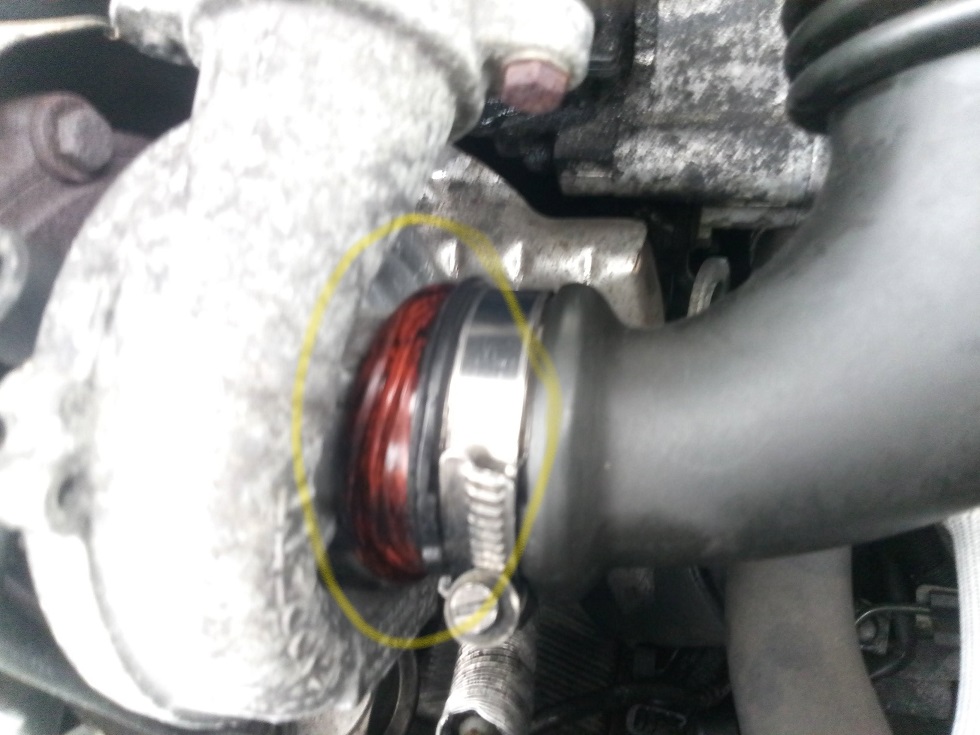

Moin, mein 2005 1.6 HDI macht seinen Dienst außerordentlich gut.
Vor kurzem ist mir jedoch etwas Feuchtigkeit im Motorraum (Dieseldunst) aufgefallen. Ich bin mir ziemlich sicher, dass diese kleine Dichtung (im Ansaugtrakt!?) schuld ist.
Ich denke, das kann ich selber ersetzen, nur welches Teil muss ich dafür bestellen? Und wo am besten?
Bisher habe ich nur am Motorrad geschraubt, aber das sollte ich hinbekommen.
Danke

Ahh habs schon ,müsste Dichtring, Ladeluftschlauch für PEUGEOT 407 Limousine 1.6 HDi 110 Diesel 109 PS 779814S sein. Ist ja noch einfacher als Motorradteile zu finden :D

Ladeluftschlauch ist das nicht. Der Schlauch kommt vom Luftfilter her.
Ja, die Muffe mit der Nummer 1434.C8 ist oft defekt.
Bei Peugeot für 20.-

Top! Danke. Seht ihr, deswegen frag ich. Ich hätte sonst den anderen bestellt und mich verflucht, dass er nicht passt. :)
