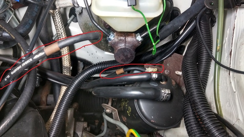

Guten Morgen,
hab einen Schlauch im Motorraum den ich nicht zuordnen kann. Wie im Bild zu sehen ist es ein schwarzer Schlauch der jeweils an den Enden ein kurzes braunes Schrumpfschlauchstück hat. Bei mir ist der nur einseitig angeschlossen wie man sieht. Ich vermute mal das ist nicht korrekt so...
Kann mir jemand sagen für was dieser Schlauch zuständig ist und wo der angeschlossen werden muss? Meine eigene Recherche hat versagt ;)
Vielen Dank euch

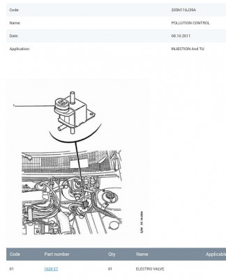

Nach weiterer Recherche bin ich nun noch drauf gekommen, dass es sich wohl um OEN 1628.E7 (ELECTRO VALVE) handelt.
Also irgend ein Ventil das irgendwas mit Kontrolle/Steuerung von Verunreinigungen/Abgasen oder so zu tun hat??
Wie die Schläuche nun verbunden sind und was das Ding genau macht bleibt mir aber leider weiterhin ein Rätsel...

Und noch ein Bild des Ventils

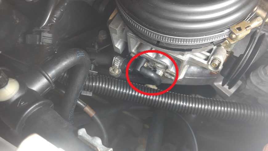

So also der Schlauch hinter dem roten Stecker des Ventils geht zu (bzw. kommt von) der Bosch Mono-Motronic Einspritzung wenn das weiterhilft.
Also so ist das grob angeschlossen:
Einspritzeinheit <===Schlauch===> Ventil (1628.E7) <===Schlauch===> ?????? (hängt in der Luft)

Der Schlauch wie markiert geht von der Einspritzung zum Ventil (sitzt links beim Bremskraftverstärker)
unterer Anschluss
Seitlicher Anschluss geht zur Unterdruckdose am Verteiler (Verstellung Vorzündung).´
Oberer Anschluss ist athmosphärisch (ins freie)
So bei mir angeschlossen...
An der Monojetronic direkt neben dem Schlauch geht ein zweiter Schlauch (bei dir am Bild der mit der kleine Schlauchschelle)
weg zum Ventil Aktivkohlebelüftung (sitzt direkt hinter der Mono) von dort weiter zum Aktivkohlefilter...
