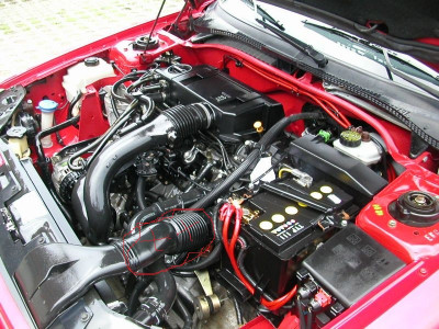

Hallo
Kann mir jemand sagen wie das Teil heißt,wo rot umkreist ist

von PEJOT » Sa 13.04.19 20:19
Lufteinlass, besteht aus mehreren Teilen. Welcher Motor ist denn verbaut worden?

von goelgater » Sa 13.04.19 22:50
Hallo
Danke erstmal für die Antwort
Es ist ein Cabrio 306 Bj. 03.1994 1,8 Liter 101 PS

von PEJOT » So 14.04.19 13:16
Das rot eingefasste Teil ist das Lufteinlassrohr.

von *firemaster*~ » So 14.04.19 20:55
Ich hab das Teil durch diesen Stoßdämpferschutz ersetzt. Mit nem heissluftfön aufgezogen, war nicht einfach, aber nen günstiger ersatz.
Wobei ich gerade sehe das ist bei etw anders gebaut als bei mir, könnte bei dem gezeigten etw zu kurz sein.

von 406 D » So 14.04.19 21:30
hier mal ein bild mit der teilenummer dazu, nfp heisst nicht mehr lieferbar:
