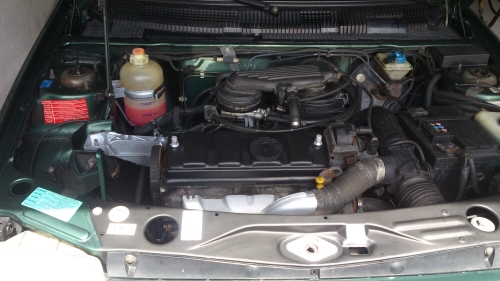

Seit gestern läuft er wieder, ist noch einmal gut gegangen. Übrigens, 101 Zähne waren richtig (Gußmotor) und eine größere Wasserpumpe.
Der ZR vom Alumotorblock hat 108 Zähne und die Wasserpumpe hat einen kleineren Durchmesser.
Leider haben die Kunststoffabdeckungen für den Zahnriemen, die ich noch vom 60PS TU Motor hatte nicht gepasst. Bin gespannt, ob ich noch welche bekomme. Auf ebay wird so etwas nicht angeboten.
- besser als vorher :-)
