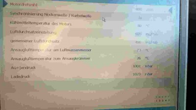

Habe mit Programm PP 2000
Fehler ausgelesen.

von waldy » Do 23.03.17 11:53
Und das sind werte.
Habe Dieselfilter ausgetauscht und seit zwei Tagen Auto läuft ohne aussetzen.
