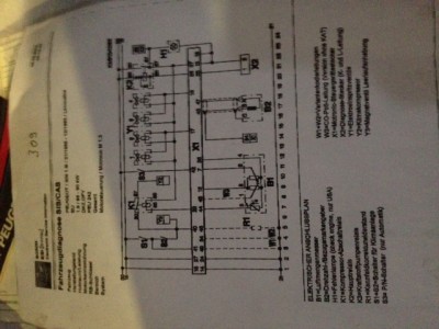

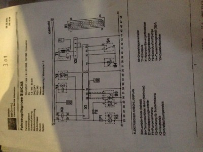

von Weisch » Di 21.02.17 16:38
Evtl hilft dir das weiter..
![IMG_6947.JPG (119.74 KiB) 5242 mal betrachtet IMG_6947.JPG](./download/file.php?id=9430&t=1&sid=3a7f9a003008b52011eee01939694860)
![IMG_6946.JPG (114.82 KiB) 5242 mal betrachtet IMG_6946.JPG](./download/file.php?id=9429&t=1&sid=3a7f9a003008b52011eee01939694860)

von Jens205 » Fr 24.02.17 14:44
Hallo zusammen,
Danke vorab für eure Antworten.
Die Sicherungen sind i.O. Und die Relais auch.
Ich denke, daß die Pumpe von der Motronic angesteuert wird und mir die Masse zum Relais
schaltet. Hier wird wahrscheinlich irgendwo der Fehler liegen, deswegen der Schaltplan.
