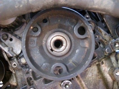

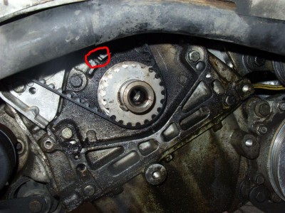

von Kulli123 » Di 14.02.17 19:31
Besten dank für die Antworten!
Ich habe mal 2 Bilder im Netz gefunden. Ich denke zum abstecken ist das Loch mit dem gelben Punkt gedacht. Was mich jetzt nur interessieren würde: Wo kann denn da was rutschen? Die Riemenscheibe wird doch mit einem Keil an einer festen Position gehalten, oder übersehe ich etwas?

von rhine » Mi 15.02.17 14:28
hallo.
falls deine riemenscheibe so aussieht wie auf dem foto, kannst du die zum abstecken verwenden. bei mir ist so eine verbaut:
http://picclick.de/CORTECO-Riemenscheib ... 40519.html
da kommt es im lauf der zeit dazu, das sich der äussere und der innere ring verdrehn. das heisst, der äussere ring mit dem absteckloch wandert auf dem gummiring.
