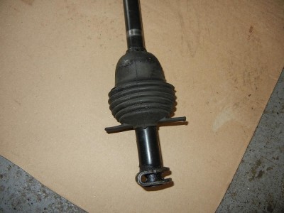

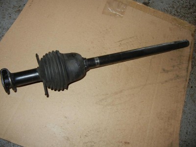

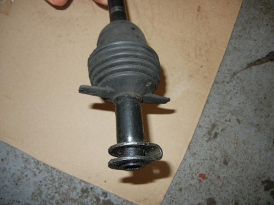

habe recherchiert bevor ich meine Meinung abgebe und habe dieses Kardangelenk mit Gummibalg gefunden.
Muss Real Recht geben, das es den Gummibalg für das Kardangelenk aussen gibt.Habe ein paar Fotos hochgeladen.
Grüsse
Jürgen
![Bild 003.jpg (89.22 KiB) 3222 mal betrachtet Bild 003.jpg](./download/file.php?id=9195&t=1&sid=e6e21b6bf2ca74ceb9ac1fcaad2b2274)
- Kardangelenk Lenkung Manschette
![Bild 002.jpg (110.52 KiB) 3222 mal betrachtet Bild 002.jpg](./download/file.php?id=9194&t=1&sid=e6e21b6bf2ca74ceb9ac1fcaad2b2274)
![Bild 001.jpg (116.42 KiB) 3222 mal betrachtet Bild 001.jpg](./download/file.php?id=9193&t=1&sid=e6e21b6bf2ca74ceb9ac1fcaad2b2274)

von Pipes2101 » Mi 03.08.16 20:22
KRASS
Sehe ich heute zum ersten mal.
Habe ich nichtmal bei einem 86er mit XY-Motor gesehen

PEJOT
von PEJOT » Do 04.08.16 15:02
duecentocinque hat geschrieben:Pipes2101 hat geschrieben:Ich muß da wehement wiedersprechen.
Ich habe so ziemlich den letzt gebauten 205 in Deutschland ( Bj 30.05.1997) und selbst der hat keinen "Gummibalg" um sein äuseres im Motorraum befindliches Kreuzgelenk.
Auch habe ich noch nie bei einem anderen je soetwas gesehen.
Du hast (hattest) da wohl eine Art Eigenbau in deinem Löwen gehabt.
Aber die Idee ansich ist gut nur müßte man wissen von wo die herkam.
PS: Beim freundlichen über genauere Auskunft zu fragen ist genau so sinnfrei wie Wasser in die Oder schleppen da in der Servicebox kaum noch etwas über den 205 zu finden ist gerade was solche speziellen geschichten angeht.
Hab das mal von Microfinch zur aktuellen Servicebox verglichen da fehlen teilweise bis zu 20 Positionen die schlichtweg gelöscht und garnicht mehr aufgelistet werden und das pro Bausektion.
![heul.gif :heul:](./images/smilies/2006_heul.gif)
Grüsse
Jürgen
Peugeot-Nr. 4103E9
duecentocinque
