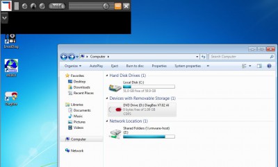

von Sstifu1997 » Fr 08.07.16 12:01
Hallo Zusammen
Wende mich nun an euch, da ich langsam am verzweifeln bin.
Ich versuche nun seit mehr als 5 Std die DiagBox zu Installieren.
Bei der Installation kommt keine Fehlermeldung, sobald die Installation abgeschlossen ist, öffnet sich nur ein kleines Fenster.
Hattet Ihr dieses Problem schon mal?
Gruss
Stefan
![DiagBox.JPG (73.06 KiB) 15674 mal betrachtet DiagBox.JPG](./download/file.php?id=9164&t=1&sid=279c72de79be2da4d79a9877fcc7c08e)

von Chakky » So 10.07.16 12:22
Inhalt der Fehlermeldung wäre recht interessant
