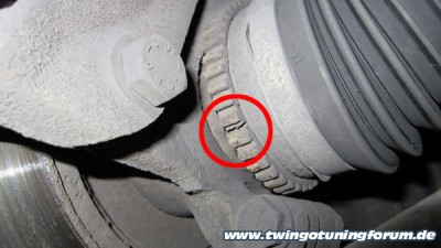

Wenn du sowieso "einiges zerlegst" dann guck dir einfach die ABS-Ringe (links-rechts) an der Antriebswelle (links-rechts) an.
Bild habe ich angefügt.
Über diesen Ring bekommt der ABS-Sensor sein Signal
