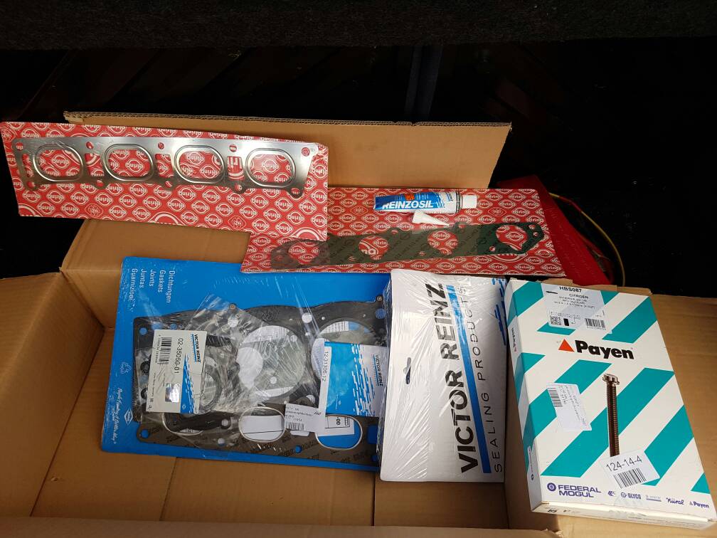

Hab nun soweit fast alles für die Überholung beisammen.
Sämtliche Dichtungen, Kopfschrauben, Ölfilter etc.
