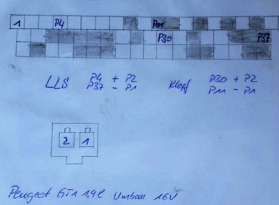

Heute geht es mir um die Vorbereitung des Kabelbaums vor dem Einbau. Wo finde ich dazu eine Anleitung? Oder muss ich mir das jetzt mit dem Anschlussplan des 3 reihigen Steckers am Steuergerät selbst zusammenpuzzeln?
Ich habe ein Steuergerät vom 405 MI 16 und einen Kabelbaum vom 120 PS 1,9er GTI. Es fehlen an dem Kabelbaum doch nur der Klopfsensor und der Leerlaufregler für den MI16 Motor, oder? So einen einfachen Leerlaufsteller hat der 1,9er GTI doch auch? Dann müsste ich das Kabel doch nehmen können? Bleibt dann nur noch der Klopfsensor.

du hast das schon richtig durchschaut.
der 8V hat keinen aktiven leerlaufsteller sondern ein bimetall-zuluftventil für kaltstarts. dessen 2x kabel kannste für den leerlaufsteller nutzen und am stg. entsprechend umpinnen. das dritte kabel am leerlaufsteller des 16V ist meiner erinnerung nach ne simple masse, die greifst du einfach irgendwo ab.
die kabel für den klopfsensor musste zusätzlich - und ich meine: geschirmt - einziehen.
btw. geh ich stillschweigend davon aus, dass du ne motronic mit steuergerät-endnummer 161, also 16V MIT kat, verbaust.
die steuergeräte der non-kat-versionen des MI16 erfordern mehr arbeit: die frühe 4.1-motronic ohne OBD hat eh nur ein zweireihiges steuergerät. die 1.3-motronic ohne kat hat zwar ein dreireihiges gerät, da sind aber die einspritzdüsen semi-sequentiell angesteuert, sprich ohne umbau würde der 8V-kabelbaum nur 2x einspritzdüsen ansteuern.

Das hat mir heute ein freundlicher Mensch geschickt zum Thema Anpassung Kabelbaum. Danke Carsten!
