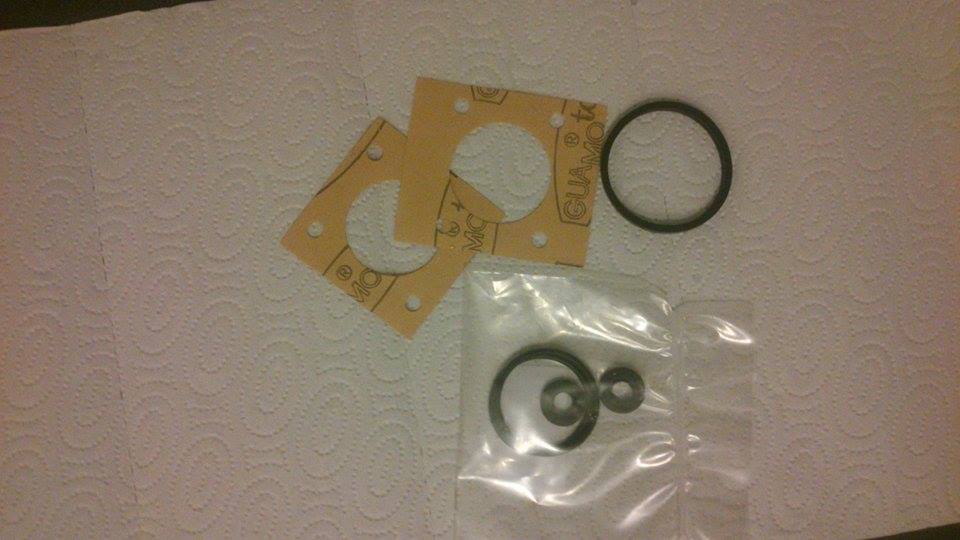

Die großen gummiringe könnten, falls es 4 sind, von der ansaugbrücke sein.
Die pappteile vllt. Iwas drosselklappen mäßiges.(bei den alten tus mit zentraleinspritzung gabs solche zwischen dk und ansaugspinne, wenn der Durchmesser iwas mit 30, 36 oder glaub 40 ist dann wirds das evt. sein)
Und die mini ringe könnten auch von den alten drosselklappen sein, da gab es an den gehäuse den anschluss für die aktivkohlefilter geschichte....dieser anschluss war aus Kunststoff und darunter waren 2Löcher die solche mini ringe hatten....wobei so richtige ringe sind ja nicht.
Ich tippe mal das man bei den großen dichtungssätzen einfach alles mit reinpackt, was es für die vers. Modelle die diesen motor hatten, an dichtungen gab.
So wie bei z.B. Die Membransätze für walbro vergaser....da bleibt auch immer 60%übrig.
Edit, das türkise ist der Anschluss den ich meine...da sind zwei mini ringel druf.
So eine papierdichtung sieht man übrigens rechts unten.
