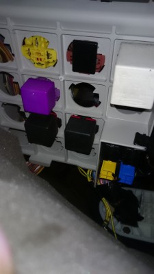

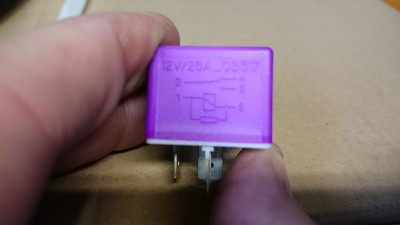

Hallo habe mal mein Relais kannsten mir angeschautda ist kein Relais auf dem gelben Platz
Das heisst das s Relais ist garnicht da drin
Wozu ist das braune neben dem gelben
Und ich habe dafür hinter dem gelben ein lila Relais drin
Wo für kann das sein

Hallo hier mal meine Bilder unter dem Lenkrad
Also wer kann mir das mal alles erklären
LILA
kein Gelbes
Schwarze
Braun
Weiss

Beitrag von 406 D » Sa 05.12.15 11:45
moin,
wo ist nun das problem?
offensichtlich fehlt das gelbe relais, besorg dir eines, wird ja wohl im netz oder einem verwerter zu finden sein, und dann weiter testen.

So habe mir ein Relais gekauft
Und es funktioniert wieder nicht
Habe noch einen 406 coupe 2.0
Da habe ich mal nach geschaut
Es ist da auch keins vorhanden
Und da klappt alles wunderbar
Ich denke mir mal es liegt irgendwie am Schaltkreis
Wer hatt vom baujahr 1998 Sicherungskasten Schaltplan
Oder kenn sich mit der Materie aus
Bitte um hilfe
