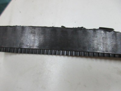

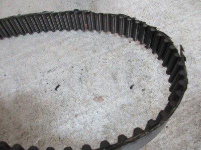

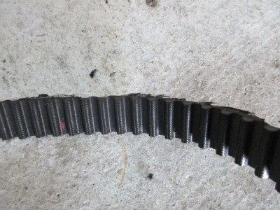

Hier die Bilder,
was meint ihr?
- Zahnriemen2
- Zahnriemen1
- Zahnriemen3

Hi,
kannst nochmal den Rücken fotografieren?
Jens

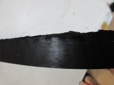

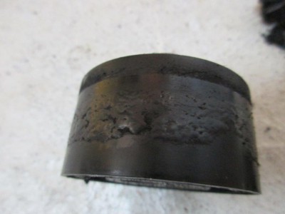

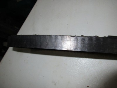

von Eliott » Di 22.12.15 11:10
Hier der Rücken des Riemens.
Was kannst du daraus erkennen?
- Zahnriemen7
- Zahnriemen6
- Zahnriemen5
