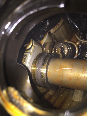

Im Anhang ist das Bild von der Nockenwelle.
Es handelt sich um einen Peugeot 207 vti Benziner mit 95PS
Bild von Nockenwelle

Normal ist das im Leben nicht, ich habe gerade eine 30 Jahre alte Nockenwelle mit 140t km aus nem motorrad vor mir liegen, die siht um Welten besser aus als deine die es offensichtlich hinter sich hat. So verrostet wie es an ihr aus siht würde ich fast tippen das die Öl Galerie verstopft ist. Ich persönlich hätte da so meine Bedenken ob der Kopf sowas noch lange mit macht, das wird sicherlich auf kurz oder lang richtig ins Geld gehen. Die Kiste klackert doch bestimmt recht stark

Die eingelaufene Nockenwelle ist nicht normal , aber auch nicht die Ursache für einen hohen Ölverbrauch. Wird das Öl tatsächlich verbrannt und tropft nicht auf die Straße , dann spricht die eingelaufene Nockenwelle eher dafür , dass der Motor mal mit deutlich zu wenig Öl ( also kein Öldruck) betrieben wurde ; und da würden schon Sekunden ausreichen ....

So verrostet wie die Nockenwelle auf dem Bild aussieht, wäre ich mir aber nicht sicher, ob damit wirklich die Fehlerquelle behoben ist. Nicht das es da Probleme mit der Ölversorgung im Kopf gibt.

*firemaster*~ hat geschrieben:So verrostet wie die Nockenwelle auf dem Bild aussieht, wäre ich mir aber nicht sicher, ob damit wirklich die Fehlerquelle behoben ist. Nicht das es da Probleme mit der Ölversorgung im Kopf gibt.
Meine rede
