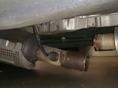

Ausgerechnet jetzt wo ich über ein neues Auto nachdenke, passiert mir wieder was doofes. Auf der letzten Fahrt war der Auspuff etwas lauter, und heute dann noch viel lauter. Der Auspuff ist vorne gebrochen. Nun hängt der Topf (ist das der Katalysator?) runter. Natürlich fahre ich so nicht mehr rum, aber die Fahrt zur Werkstatt ist etwa 15km. Ich hab Angst dass das Ding noch ganz abfalällt. Hält das noch eine Fahrt aus? Da ist noch so ein Kabel dran, evtl hält das so?
Ich wollte es mit Draht befestigen, aber ich komme leider nicht hin.
Welcher von den Töpfen muss ersetzt werden?
![IMG_20150905_232946.JPG (46.15 KiB) 2386 mal betrachtet IMG_20150905_232946.JPG](./download/file.php?id=8615&t=1&sid=15f3981e9666655a78f9b62030888f51)

Ob das die 15 km hält , kann dir wohl keiner sagen . Der Kat vorne hängt offensichtlich am Kabel und das ist so bestimmt nicht gesund . Es sieht aus , als da ne Muffe als Verbinder dran ist , und der Mitteltopf da rausgerutscht ist - versuch mal , das wieder zusammenzuschieben , damit Du bis zur Werkstatt kommst . Das ist im Grunde ne Kleinigkeit und ersetzt werden muß da kein Topf .

Stück blech und zwei Schellen rum, dann kannste das stück fahren.

So würde ich nicht fahren , das endet in einer neuen lambdasonde die nicht billig ist.

Ah sorry, das ist vor dem Kat, nicht dahinter. Da gibt es dann schon ein gewisses Risiko.

Sieht das nicht eher so aus also wäre das Rohr raus gerutscht?

Ist auch mein Gedanke, aber ich bezweifle das es von Werk nur eingeschoben daher kommt

Denke schon das es hinterm kat also richtung Esd ist.
Das wird die Monitorsonde sein auf dem bild, trotzdem doof wenn die abreisst.
für sowas gäbs auch rohrverbinder

king_nothing hat geschrieben:Ist auch mein Gedanke, aber ich bezweifle das es von Werk nur eingeschoben daher kommt
Hab ich kommen sehen
ich dacht nur das ne schelle davon geflogen sein könnte...ok ok, die andere seite hat die auch nicht, vllt. Magie?

Siht für mich so aus als wäre es Vernietet aber das erkennt man recht bescheiden
