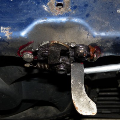

Hi, ich bitte euch freundlich um Besichtigung des angehängten Fotos vom Motorhaubenschloss 2000er 406 HDi.
Fehlt da was?
Weil - wenn ich die Verriegelung im Fussraum Fahrerseite löse, geht die Motorhaube nicht mehr auf. Sonst springt sie ja ein Stückchen auf, so dass man den Verriegelunshebel am Motorhaubenschloss lösen kann um die Motorhaube ganz zu öffnen. Ich habe das Schloss geölt und gefettet, aber es hilft nichts. Vor allen Dingen verstehe ich den Zweck der dicken Spiralfeder oberhalb des Verriegelungshebel nicht, mir ist als ob da was - z.B. der Motorhauben-spaltweit-Öffner - abgebrochen ist.
Stimmt das?

Was ebenfalls nicht schaden kann ist mal ne Dose bremsen Reiniger und frisches fett
. Bei einem sauberen schloss siht man auch ob was abgebrochen ist, von Mechanik und schmodder ganz zu schweigen

Also die dicke Spiralfeder auf der rechten Seite hat einen langen Schenkel , der unter den Verriegelungsbügel der Haube geht , und diese beim entriegeln etwas nach oben drückt ... diesen langen Hebel habe ich beim Coupe nicht ....

Danke für das Bild. Daraus lernen wir, dass Coupes zwei Schösser (links und rechts) haben, Breaks nur eins (zentral).
Die Motorhaube hat ja drei Zustände: Auf, Zu und SpwO (spaltweit-offen).
Meine ging nicht mehr richtig zu (blieb SpwO) oder blieb nach Entriegelung zu (ging nicht nach SpwO).
Um der Sache ein Ende zu bereiten, habe ich mir heute beim Peugeot für moderate 20 Euro ein neues Schloß geholt (so schön sauber wie das von Strange) und siehe da: Motorhaube öffnet und schließt wie neu.
Kaputt war meins wohl nicht, aber halt verdreckt und verrostet.

Konga hat geschrieben:Daraus lernen wir, dass Coupes zwei Schösser (links und rechts) haben, Breaks nur eins (zentral).
ähm, nicht ganz: phase 1 hat als limo und break auch 2 schlösser, phase 2 dann nur noch eines.

OK - ich kann nur für Phase 2 sprechen.
Ich wollte für Nachahmer noch beschreiben, wie der Seilzug abgeht;
Der Seilzug steckt in einer Art Blechniete, die wiederum im Schloss steckt. Diese Blechniete ist jedoch nur an einer Seite gebördelt, so dass sie mit einer Kombizange einfach aus dem Schloss gezogen werden kann. Dann kann auch der Seilzug einfach aus dem Schloss gelöst werden.
