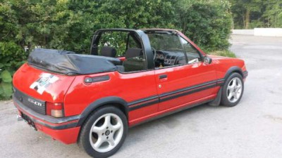

ich hab mir vor kurzem einen 205 CTI gekauft und hab jetzt eine Frage zu den möglichen Felgen- und Reifenkombinationen.
Hab schon einiges im Forum gelesen, bin aber unsicher, was jetzt wirklich passt.
Das Cabrio steht derzeit auf den im Bild ersichtlichen Felgen mit 195/50 Bereifung. Die Reifen sind aber schon ziemlich alt und porös und müssten ersetzt werden.
Hab aber glaube ich irgendwo gelesen, dass es mit 195/50 Probleme gibt, wenn er hinten voll einfedert?

185/55 R15 auf 6x15 ET19 SL299 war serie beim GTI 1.9 (120+128ps).
CTIs hatten ab werk immer und ausschliesslich 185/60 R14 auf 5,5x14 ET24 (ohne ABS).
die 185/55 R15 auf den SL299 hat peugeot homologation seinerzeit auf dem CTI sehr kritisch gesehen - wohingegen 195/50 auf 7x15 mit ET18 zumindest werkseitig freigegeben* waren.
* bedeutet: zur tüv-eintragung freigegeben.
so wie es aussieht, ist deine fuhre ja tiefer und hat breitere batschen - was genau ist denn bereits eingetragen?

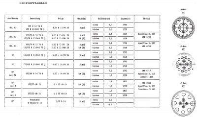

Bin aus Österreich und laut Typenschein ist eigentlich alles möglich?!
Hab die Reifentabelle aus dem Typenschein angehängt.
Wieso wurden die 185/55 kritischer gesehen? Was ich so gelesen hab ist ja eher 195/50 ein Problem, da es im Extremfall schleifen kann.
LG Mark
edit: Hab den Fehler schon gefunden. Der CTI ist die Ausführung "DF mit T1". Der GTI ist "DF mit S". Unterschied zwischen T1 und S ist die Bremsanlage. Trommel vs. Scheiben hinten. Daher ist nur die 185/60 R14 typisiert.
