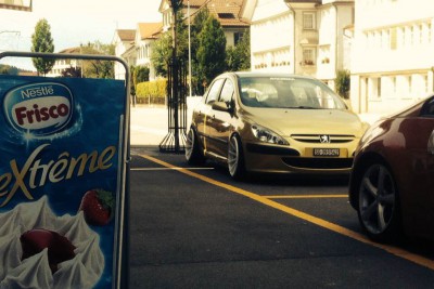

von Mannie » So 23.08.15 18:09
Heut noch Bekanntschaft mit den Kollegen von der Polizei gemacht
Auf den Posten & drunter gekuckt, gemessen das volle Programm, bis Mittwoch hab ich zeit das Auto wieder hoch zu schrauben

von king_nothing » Mo 24.08.15 04:41
Hattest du nicht gesagt das vom Prüfer her alles abgesegnet ist?
Was wollen die spasbremsen den dann von dir?
Mannie
- Beiträge: 126
- Postleitzahl: 9000
- Land: Schweiz
von Mannie » Mo 24.08.15 08:16
Ja aber wenn im Schein eine Tieferlegung von 40mm steht und bei der Messung sich dann 80mm ergeben dann muss man mit Konsiquenzen rechnen
Jetzt gibts glaub ich ein Bussgeld & eine Anzeige, toll....Die Polizei kann das gar nicht ab, es wird immer schlimmer hier, um legal so tief fahren zu können muss ich ein Airride einbauen und das kostet mit Einbau um die 7000.- und das ist mir eindeutig zu viel

Und warum ist das Fahrwerk nicht tiefer eingetragen?
Mannie
- Beiträge: 126
- Land: Schweiz
von Mannie » Mo 24.08.15 21:14
Weil es für den 307 nur eine Tieferlegung bis zu 40mm in der Schweiz gibt...für VW & BMW gibts da schon andere Sachen
Und mit dem Eibach dass ich habe kann man gar nicht tiefer als 40mm tiefer weil dann die Feder an der VA beim ausfedern lose ist und das ist verboten an der HA geht gar nichts über 40mm ich musste ja den Verställer rausnehmen und -4,5 Sturz geben um die gewünschte Tieferlegung zu erreichen
Morgen muss ich alles Rückgangig machen & der Polizei auf der Hebebühne vorführen
