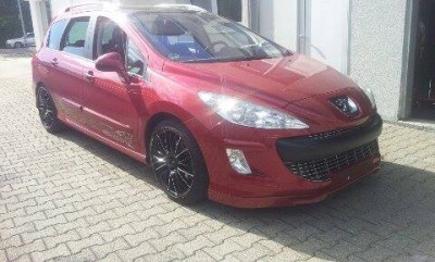

Beitrag von xLumino » Sa 22.08.15 16:42
18"x8 ET25 von Dotz. 225/40 sind da echt gut.

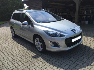

Beitrag von oeppel » Do 27.08.15 11:00
Bei mir sind es jetzt vorerst nur 17" geworden bis mir vllt. irgendwann ein guten Angebot für 18" ins Auge springt :)
Aber macht das Auto jedenfalls auch schon viel attraktiver als die 16" Peugeot Alus.
Vielen Dank soweit!
