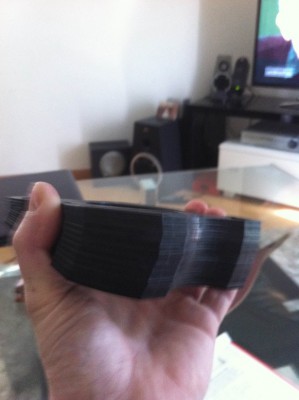

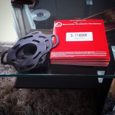

Ja schon :engel: Hab aber noch keinen Sturz gegeben hinten, wird aber noch gemacht, plätchen hab ich gekriegt 12 Stück, also 1 Platte entspricht 1Grad Sturz also könnt ich bis zu -6 gehen aber mal sehen wie sich das entwickelt mit dem Tüv

Hauptsache du machst Bilder vom einbauen. Kann mir nicht vorstellen wie das funktioniert.
