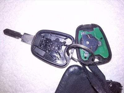

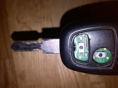

meinem Schlüssel fehlen beide Tasten.
Gehäuse in dieser Form werden angeboten, aber mit geschraubten Deckeln bzw. geschraubtem Schlüsselbart. Mein Schlüsselbart sieht eher nicht so aus als könnte man ihn in so einem Gehäuse befestigen? Eigentlich brauche ich auch nur den Deckel mit den Tasten. Passt ein geschraubter Deckel auf mein Gehäuse (ohne Schraube)?

Der Transponder geht ohne Strom! Und den haste auch im Zweitschlüssel ohne Plip drinne!
Einfach nur nen neues Schlüsselgehäuse aus Ebay.UK holen ist bei dir leider nicht drin, da du den eingegossenen Schlüsselbart hast.
Entweder key fob mit passenden Schlüsselbart holen und den nachschneiden lassen, Platine umswitchen und den Transponder.
oder
Mit Glück einen key fob bestellen, und nur die eine hälfte des Gehäuses verwenden, die mit den Knöpfen.

Für diesen Plip gibt wohl keine einzelnen Knöpfe, man kann sich aber auch aus Moosgummi was zurechtschneiden, des klemmste ein und fertig.
