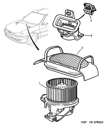

dchrist1 hat geschrieben:Ich meine irgendwo gelesen zu haben, dass der Widerstand auch woanders sitzen kann, wenn man eine Klimaanlage hat. Stimmt das ? Will nur sicher gehen, dass ich nachher nicht irgendwo an der falschen Stelle rumschraube. [WINKING FACE]
da könnte was dran sein, ich habe grad bei unserm 306 mit klima den lufteingang aufgehabt und keinen widerstand gefunden. pollenfilter (den hatte ich eigentlich gesucht) übrigens auch nicht, nur so ein grobmaschiges sieb.
sieht dann so aus:
da hat das gebläse ein vormodul, geht auch gern mal putt.

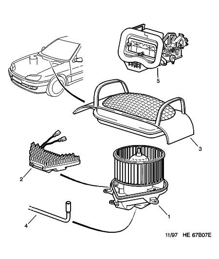

hier zum vergleich ohne klima:

Hatte das gleiche Problem. Widerstand ist im Gebläse eingebaut da kommt man so nicht dran ohne das ganze Gebläse auseinander zu bauen. Eigentlich war mein Gebläse kaputt haben es an der Battiere geklemmt und das Teil drehte sich nicht, die Pole mal andersrum gehalten da drehte der sich aber falsche Richtung.Teil erstmal wieder eingebaut und aufeinmal tats der wieder :) und bis heute klappt er :), warum und weshalb keine Ahnung aber er tuts. Ansonsten neuen kaufen und einbauen. Der ist ja unterm Handschuhfach, kommt man leicht dran, einfach Verdeckung untern Handschuhfach abmachen und dann sich was verbiegen schon sieht man ihn.
