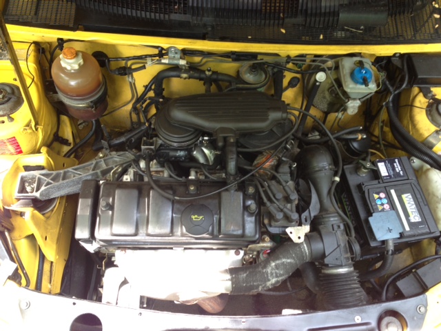

Du hast die Zündanlage von Magneti Marelli (schwarze Box, Bosch wäre orangener Zündverteiler).
Sind die Schläuche alle dicht? Also kannst du Falschluft ausschliesen?
Gerade der dünne Schlauch neben dem Luftansaugrohr reist gerne der länge ein.
Luftfilter u. Krafstofffilter sauber?
Hast du ne Möglichkeit den Fehlerspeicher auszulesen?
Es kann mehrere Ursachen haben.
Ansaugluft-Temperaturfühler, Motortemperaturfühler, Benzindampfabsaugunsmagnetventil etc.
Schau mal nach einem Grünen zweipoligen Stecker der sitzt beim linken Scheinwerfer da kannst du den Fehlerspeicher auslesen.
Ja die haben alle nen OT-geber die sind aber glaub nur bei den GTI's und CTI's angeschlossen.
Die Schnulli's (1,1-1,4) brauchen das nur wenn sie an einem Diagnosegerät hängen eben für das Diagnosegerät.
Nen Nockenwellensensor haben die nicht klar das die Engländer sonen Käse verbauen -.-
