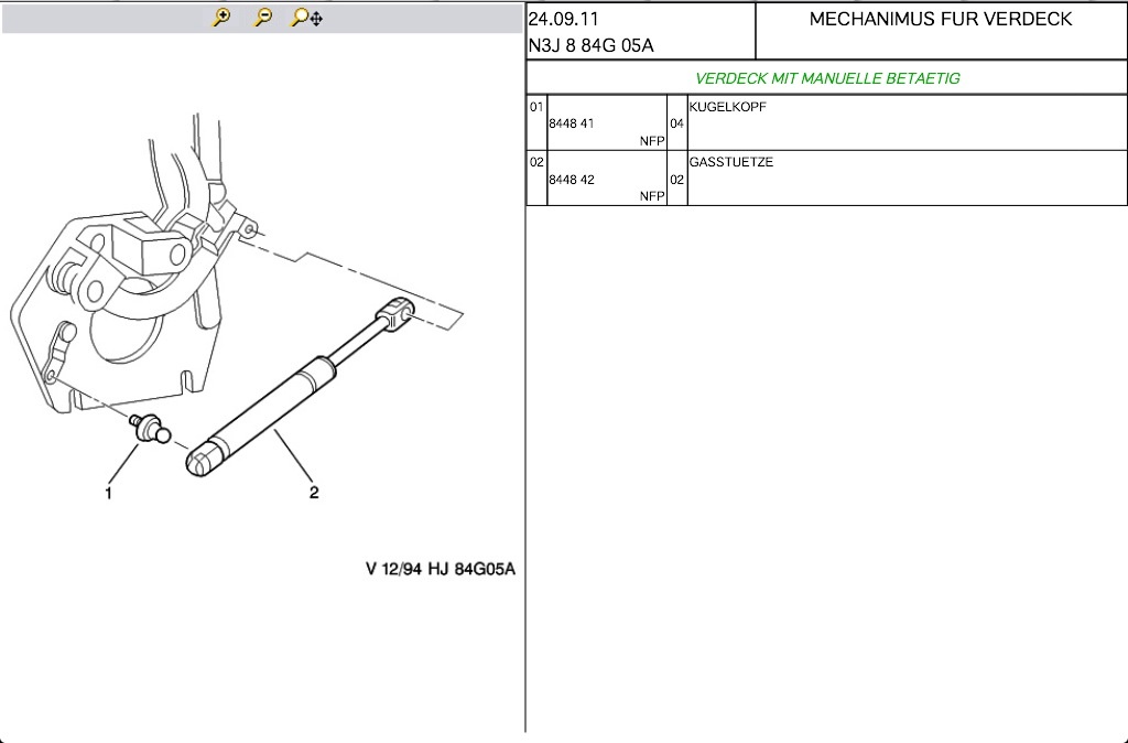

Gasfeuerung am Gestänge vom Verdeck für leichteres betätigen.

Moin, ich hänge mich hier mal rein - habe mir im Winter einen 306 Cabrio zum Herrichten aus 1994 mit guter Substanz gekauft. Der Wagen hat ein manuelles Verdeck und hier habe ich ein Problem beim Schließen: geht extrem schwer zu, d.h. ich muss mich auf die Rücksitzbank stellen und unter Kraftanstrengung das Verdeck aus den Kasten herausziehen.
Jetzt habe ich im Beitrag von 306Cab im Schaubild die Gasfeder gesehen zur leichteren Bedieung. Sowas ist bei mir nicht verbaut. Ich kann auch nicht erkennen, wo diese Gasfeder sitzen soll. Sitzt die links oder rechts oder an beiden Seiten. So einen Kugelkopf kann ich auch nirgendwo entdecken.
Wo muss ich genau suchen?
