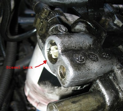

Hallo, es scheint tatsächlich diese Kraftstoffvorwärmung oberhalb des Dieselfilters leck zu sein. Wenn man auf die Handpumpe drückt um das System ein wenig unter Druck zu setzen, kommt aus dieser Öffnung ein wenig Diesel raus.
Die Öffnung idu ich meine hier auf einem Bild eines Links eines anderen Forumteilnehmers:
http://www.google.at/imgres?q=peugeot+1 ... ,s:0,i:101
ich hab das nun einfach mit mit so einem Knetmetall zugestopft und nach dem Aushärten scheint es nun großteils dicht zu sein. (nur noch gaanz wenig vereizelte Bläschen im Schlauch und der Motor läuft wieder brav)
Aber - Wozu dient diese Öffnung mit dem Mechanismus dahinter eigentlich ? Also ich hab das jetzt zugekittet, aber irgendeine Funktion muß das ja haben.

Hallo Leute, nochmals die Frage, wozu dient bei dieser Kraftstoffvorwärmung eigentlich diese Öffnung hinter welcher dann scheinbar ein o-Ring sitzt und welche leicht leck wird ?
(Dazu das Bild eines anderen Forumteilnehmers)

von Igel1307 » Fr 01.11.13 12:35
Die supt bei mir auch.
Da ist eine Art Thermostat darin versteckt.
mehr kann ich auch nicht sagen erst mal den Oring bestellt.
