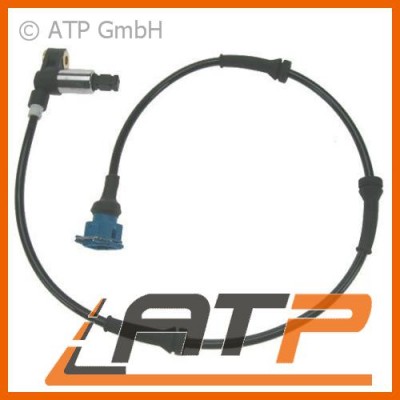

von paulundderpeugeot » So 06.01.13 14:31
Hallo liebes Forum,
wollte nur kurz berichten was ich über die Feiertage so gemacht habe.
Habe mir einen ABS Sensor bei Ebay bestellt (s.
http://cgi.ebay.de/ws/eBayISAPI.dll?Vie ... 0841787959).
Danach habe ich den alten ausgebaut, vorher das Hinterrad abgenommen, so waren die ganzen Arbeiten leichter.
Den neuen Sensor angebracht und festgeschraubt. Rad dran und fertig.
Nach einer Probefahrt ca. 2min ging die ABS Leuchte dann auch aus.

Oxas hat geschrieben:So soll es sein! Wunderbar, keine komplikationen?
Hallo, es gab insofern Komplikationen dass das Schutzblech (zylindrisch) von dem alten Sensor (auf dem Bild am Sensor Kopf silberfarbig)
noch in der Buchse steckenbliebt. Nach kurzem "raus arbeiten" ging es aber relativ problemlos.
