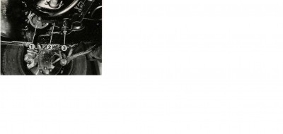

von Chr2d2 » Di 23.10.12 11:16
Hallo !
Motorstützlager , oder Drehmomentstütze wenn ich das richtig interpretiere .
Hier unter 1 bzw 2 dargestellt.
Hat das gummilager sich verabschiedet , wird die drehbewegung deines motors nicht mehr richtig aufgefangen , und es kommt zu schlägen und vibrationen beim anfahren oder etwas rasantem fahren .
