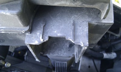

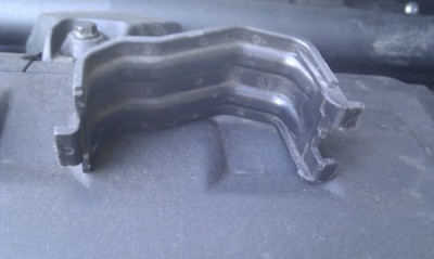

Die Geschichte: Mein Peugeot 207 sw Baujahr 2008 zeigte heute folgendes Verhalten. Nach ca 10 Km bemerkte ich, dass der Lüfter des Kühlers voll tourte und die Temperatur kurz vorm roten Bereich stand. Die Zeiger der Öltemperatur war jedoch wie gewohnt im mittleren Bereich. Kurz angehalten, mal den Motorinnenraum und Kühlflüssigkeit gecheckt, aber nichts gefunden. Motor war finde ich zu heiß und beim Überprüfen des Ölstandes bemerkte ich, dass das Öl dampfte (ist das normal? hab vorher noch nie bei nem heißen motor den Ölstab gezogen). Hab ihn dann erstmal abkühlen lassen und bin dann vorsichtig die letzten 5 Km ans Ziehl gefahren. 3 Stunden später dann wieder nach Hause. Wasser und Öltemperatur blieben lange verdächtig niedrig. Kurz vor der Haustür schnellte die Anzeige dann in den Roten bereich, begleitet von der STOP anzeige. Also schnell in die nächste Parkbucht, da viel die Temperatur dann schnell wieder unter 90° (Die Öltemperatur war weiterhin unter dem mittleren Bereich). Also nochmal in den Motorraum geschaut. Das einzigste was mir da aufviel war die Resonatorbox die nicht richtig auf dem Kühler saß und der Schlauch der nicht am Resonator saß. Zudem fand ich noch eine Plastikklammer mit der ich nichts anfangen konnte (siehe Bilder) Meines wissens sollte das aber keine so krassen folgen haben!? Also wieder abkühlen lassen und vorsichtig nach Hause. In der Einfahrt dann die weitere Horrormeldung: Abgasaentgiftung defekt.

Edit: Bilder hinzugefügt

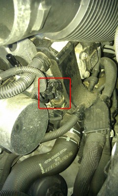

Da hat sich bestimmt der Motortemperatursensor zerlegt, oder nen Marder war am werk.
Der Sensor sitzt unter dem Luftansaugrohr in Richtung Luftfilter.

vielen Dank! So etwas sensorartiges mit Klammer habe ich da unten schon gefunden. War mir dann aber auch nicht sicher, ob es sich nicht evtl um den vom Öl handelt.
Wenn ich nicht komplett falsch liege, dürfte es sich um dieses Ersatzteil handeln:

Ich mach heute nach der Arbeit aber trotzdem nochmal ein Bild, damit ich nicht völlig falsch liege.

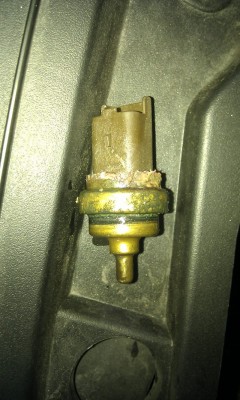

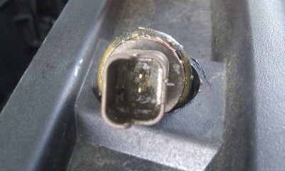

So, ein kleines Update. Von einem Mader ist nichts zu sehen. Ich habe diesen Sensor entfernt, wobei es sich wohl um den Kühlmitteltemperatursensor handelt. Wie man auf den Bildern sieht, ist der Sensor an den kontaktstellen verdreckt. Vermutlich hat sich hier Wasser gesammelt und das ganze ding beschädigt? Ich hoffe der Sensor ist defekt und hat nichts dahinter in Mitleidenschaft gezogen. Lässt sich die Funktion des Sensors irgendwie überprüfen? (Kann mit Multimeter umgehen).
Nochmal der genaue Ablauf der Fehlermeldungen: Nach dem Zünden erscheint: "Abgassystem defekt" und direkt danach "Motortemperatur zu hoch". Die Temperaturanzeige der Kühlmittelflüssigkeit springt zu dem Zeitpunkt direkt in den roten bereich. Das selbe passiert auch bei gezogenem stecker vom Sensor.

Jo, der Sensor ist das, und so wie das aussieht, ist da schon Kühlwasser IM Stecker...
Auf jeden fall den Stecker vom Sensor mit reichlich Kontackspray behandeln.

Da braucht mann nichts mehr messen, der ist Kernschrott!
Bau den bloß nicht wieder ein.
Der Sensor ist innerlich undicht und das kann dann soweit gehen, das das Kühlwaser bis ins Steuergerät drückt, und das das nicht gut ist, versteht sich ja von selbst.
Da die Motortemperatur hoch geht ist auch klar, da das Wasser im Stecker quasi den Sensor überbrückt.
