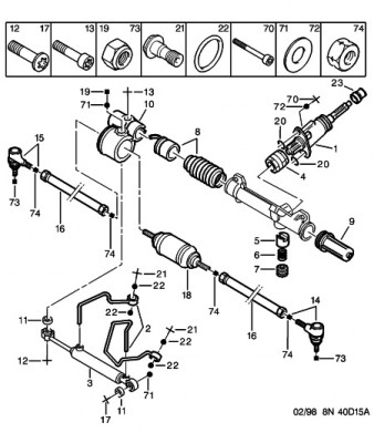

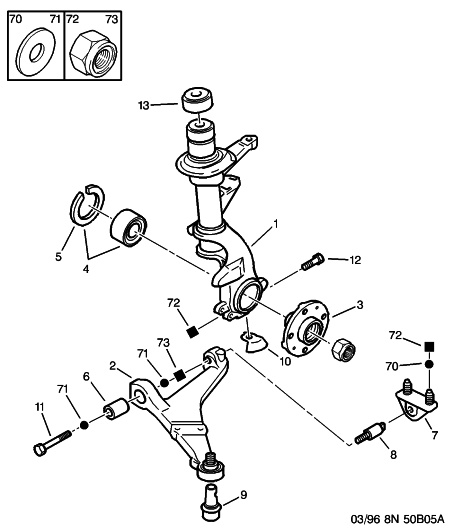

Hier auf den Bildern sieht man es auch.
Kann es sein, dass es da beim 106er
je nach Motorisierung Unterschiede gibt ?
