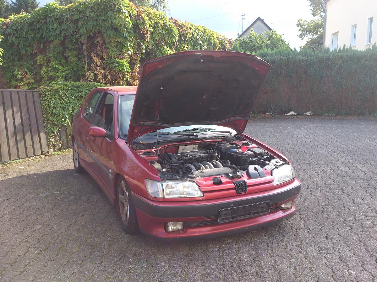

jo das stimmt leider, war echt negativ überrascht .. mein motor der xu10j4 geht schon ab 1.800 und drückt sogar im 5 gang!! richtig ab 3.500 dank neuen dosen zieht er dann ohne porobleme auch berg hoch ^^ und obenrum ab 5.000 geht er auch schon sehr gut wenn man da nicht auf passt zieht er mich sogar im 4 gang in de begrenzer bei 7.200 ^^ aber mir fehlt noch ein bisschen der biss,wie beim rs !! der ging echt gut obenrum eig.. wie eine sau ....... hoff durch die nockenwellen die im september rein komme wird er mit neuer software richtig giftig und die 6 gäng noch dran das wirds geil der wolf im scharfspelz !!! update 2012 ^^

naja durch die wellen wirst das nutzbare drehzahlband auch eher nach oben verlagern und untenrum kriegst dann wieder tote hose.
wäre es möglich die rs wellen in deinen zu bauen?die sollen wohl auch giftiger sein-und du hättest sie zum probieren schon da...
wobei du mit dem getriebe schon mehr spaß haben wirst.
bin letztens nen xsara vts gefahren-also auch 163ps aber 5 gang-das ging garnicht.bzw ich wars einfach nicht gewohnt.die lange abstufung zusammen mit dem motor ist schlimm.

schad .. mit den nockis dacht ich das die oben rum mehr leistung bringen und untenherum sollte der motor immer noch gehn wegen dem schaltsaugrohr und den dosen .. mal sehn .. ich halt euch auf dem laufenden

so er ist da .. so leuts kann mir wer sagen wo der lenkeinschlagsbegrenzer ist ?

unten am lenkgetriebe-bin mir Net sicher aber ich meine nur getriebeseitig hinter der Spurstange

ah ok thx
muss ich noch was umbaun oder passt das getriebe ohne was zu mache?

Evtl Schwungrad,Kupplung etc.umbauen weil da ne gezogene drin ist und du jetzt ne gedrückte drinhaben solltest-alles nur wegen dem ausrückhebel.und auf jeden Fall die schaltstangen übernehmen.
Schalthebel war glaub auch anders.
Antriebswellen würd ich auch noch vergleichen.

so getriebe kommt nächste woche rein ^^ ju huu wahr vorher bei der peugeot und han die nr verglichen für den umbau ... kuplung welle usw soll alles gleich sein also passe muss also schaltgestänge schalthebel mit zug umbaun und fertig ^^

antriebswelle brauchste auf der kurzen seite auch die vom 6gang..
