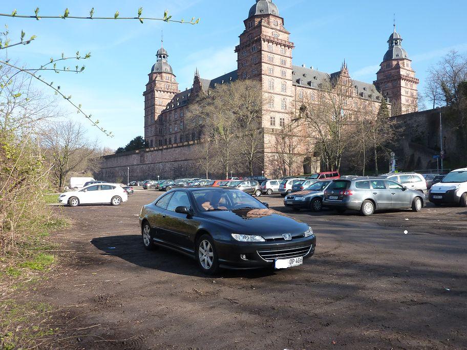

Ansonsten ist noch zu sagen das ich den Kauf eines gepflegten "alten" Autos noch nicht bereut habe.
Noch ein Photo bei ersten Ausflug im Frühjahr
