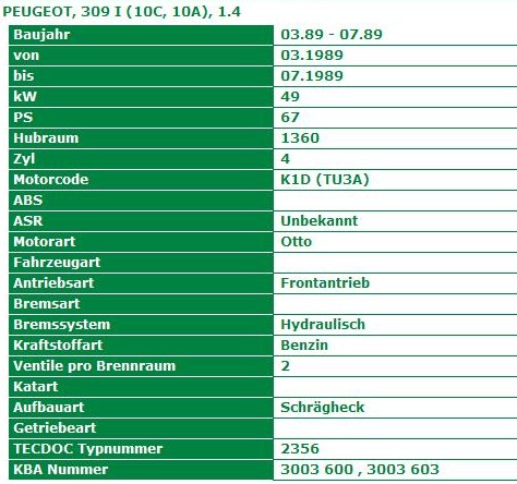

könnt ihr mir helfen bei meiner schlüsselnr. steht bei 2.2 nur 00000000- warum und wie bekomme ich die richtige raus meine motorisierung ist auch nirgendwo aufgeführt 1360ccm mit 51kw
und 2 wollte ich mal fragen ob jemand weiß ob ich nen kat drunter setzen kann weil ich habe von vorne bis hinten ein rohr ohne nischt

Dürfte ein TU3A mit Vergaser und Chokezug sein. "000" bei 2,2 deutet auf Reimportfahrzeug hin.
Katalysatoren gab es für die Vergaservarianten meines Wissens weder ungeregelt als Tauschteil noch als geregelte Version als Aufrüstkit.
Ist aber schon lange her, somit bin ich mir nicht ganz sicher...

Evtl. 600 oder 603. Aber auch das nur unter Vorbehalt, da die von Dir genannte Leistung nicht übereinstimmt...
Gruß Martin

Dann ergeben sich andere Nummern; 612, 622
Aber auch dort passt die Leistungsangabe von 51KW nicht. Tut mir leid, aber was "passenderes" finde ich nicht..
Evtl. finden unsere Zubehörteileexperten genauere Infos zur Schlüsselnummer- bzw. Teilesuche. Weiter komme ich jedenfalls nicht mehr, sorry...

welcher motor verbaut ist, sagt dir der motorcode, der irgendwo auf dem block zu finden ist (beim TU müsste die plakette auf der vorderseite im bereich des schwungrades irgendwo sitzen) oder die fahrgestellnummer, denn in letzterer taucht der motorcode ebenfalls auf.
schlüsselnummern sind nur für die versicherung interessant und sagen nur ganz bedingt was über die technische ausstattung.
auf französischen webseiten taucht ein motor mit 51kw auf:
TU3 A/K 70 Ch (51 kW) Carburateur Peugeot 205,309
http://fr.wikipedia.org/wiki/Moteur_PSA_TU
