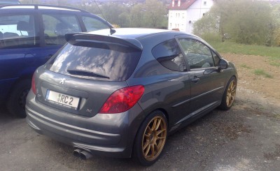

bei einer 8" breiten Felge sollte es keine Probleme geben. s. Bild 8x18 ET 15, HA +5mm / Rad
er ist leider etwas dreckig

Die schließen doch schön bündig ab, genauso solls sein!
