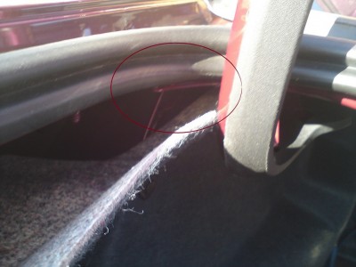

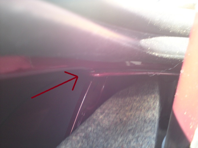

von DarcBase » So 13.02.11 15:21
Sooo, endlich dazu gekommen mal ein Bild zu machen...
hoffe es ist ersichtlich wo das ist...
zwischen den 2 Blechen läuft das Wasser runter (war in der Waschanlage und hab danach geschaut)
![DSC00444.JPG (77.32 KiB) 2039 mal betrachtet DSC00444.JPG](./download/file.php?id=1189&t=1&sid=381818f8cd7f8a5dda4be72e6a9d666e)
![DSC00445.JPG (193.44 KiB) 2039 mal betrachtet DSC00445.JPG](./download/file.php?id=1188&t=1&sid=381818f8cd7f8a5dda4be72e6a9d666e)

von Floh406 » So 13.02.11 21:28
Moin,
hast Du mal die Dichtung abgezogen, ob es darunter vielleicht durchläuft?
Oder mal die Dichtung ganz genau unter die Lupe genommen?
