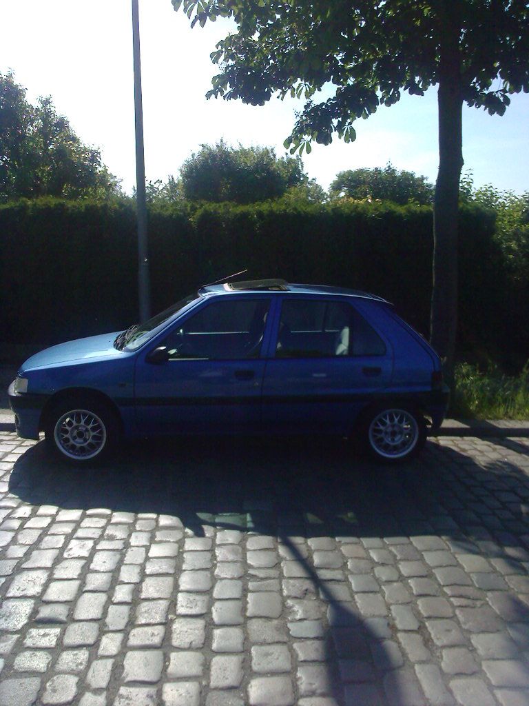

von Schoeneberg30 » Mi 09.06.10 00:27
- P4.jpg (129.36 KiB) 1771 mal betrachtet
Soo, hab die Dinger heute endlich eingetragen bekommen. Hat mich ingesamt 103,30 Euro bei der Dekra gekostet, mehr als die Felgen samt Reifen gekostet haben:D Wir haben nix an der Achse gemacht, sondern einfach den Radkasten innen rechts eingedrückt und außen links etwas hochgezogen und dann mit 2 Fettsäcken hinten probiert und es schien nicht mehr zu schleifen:D

von Oxas » Mi 09.06.10 01:01
Schoeneberg30 hat geschrieben:P4.jpg
Ich dachte immer diese TÜV Heinis legen da Zementsäcke oder sonst was rein, aber Säcke voller Fett? Oder kochen die nebenbei Seife alla Tyler Durden?
Schoeneberg30
von Schoeneberg30 » Mi 09.06.10 01:03
Wir haben den einen fetten Mechaniker und den anderen noch fetteren Kunden gebeten hinten kurz für ne Probefahrt platz zu nehmen:D
