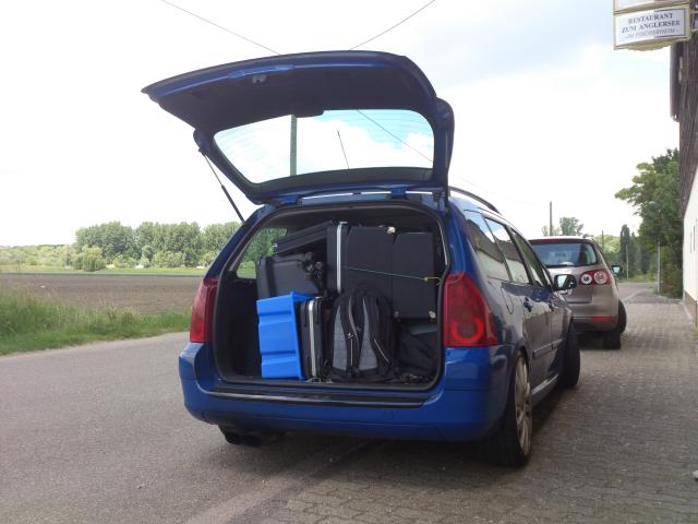

Ich hatte ja mal geschrieben, dass der Break unter anderem auch im Bandeinsatz herhalten muss...
Komplette PA (3 JBL Aktivboxen, ein Subwoofer), zwei Gitarren- 1 Bassverstärker, Instrumente Kabel Kleinkram... und trotzdem noch 3 Sitzplätze
Gruß Don

Ne, der durfte mit samt seinem ganzen Set selbst fahren... Die komplette Band plus Anlage, da muss ich dann meinen anderen fahrbaren Untersatz hernehmen ;)
sind alte Bilder von 2008, im Moment ist der Wagen noch nicht wieder ganz fertig und daher nicht einsatzbereit
