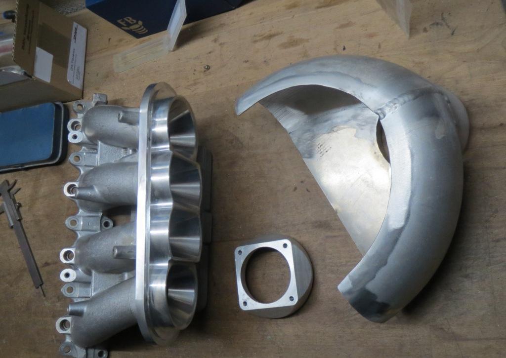

Zudem haben wir mit der Technischen Hochschule Wildau und einem guten Kumpel, Sebastian (saxo_furio) - der auch die Abstimmung übernimmt - eine neue Ansaugbrücke entwickelt, die nun endlich gefertigt wird. Denn die Originale war für den Turboumbau nicht gerade optimal. Auch kann dadurch die gesamte Ladeluftverrohrung um über 1m verkürzt werden, was nicht nur optische Vorteile mit sich bringt. Sobald die ersten Teile aus der CNC Fräse kommen, werde ich wieder Bilder posten (vermutlich Anfang kommenden Jahres).
