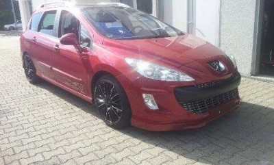

18"x8 ET25 von Dotz. 225/40 sind da echt gut.

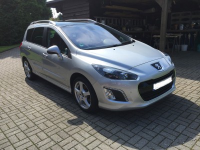

Bei mir sind es jetzt vorerst nur 17" geworden bis mir vllt. irgendwann ein guten Angebot für 18" ins Auge springt
Aber macht das Auto jedenfalls auch schon viel attraktiver als die 16" Peugeot Alus.
